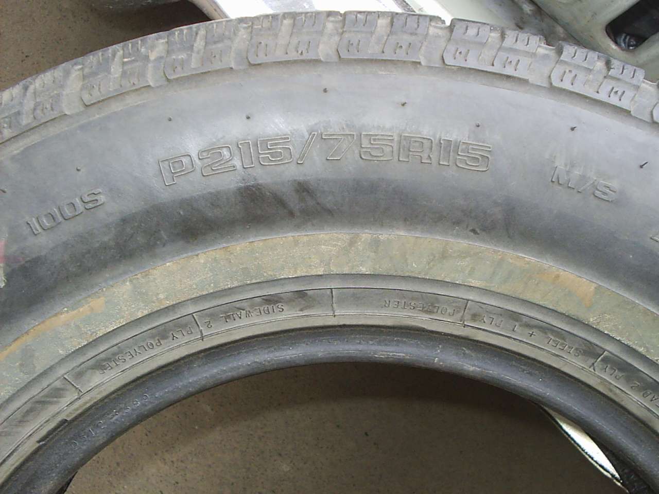

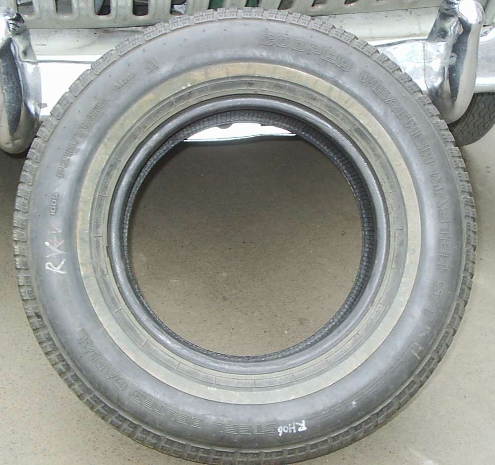

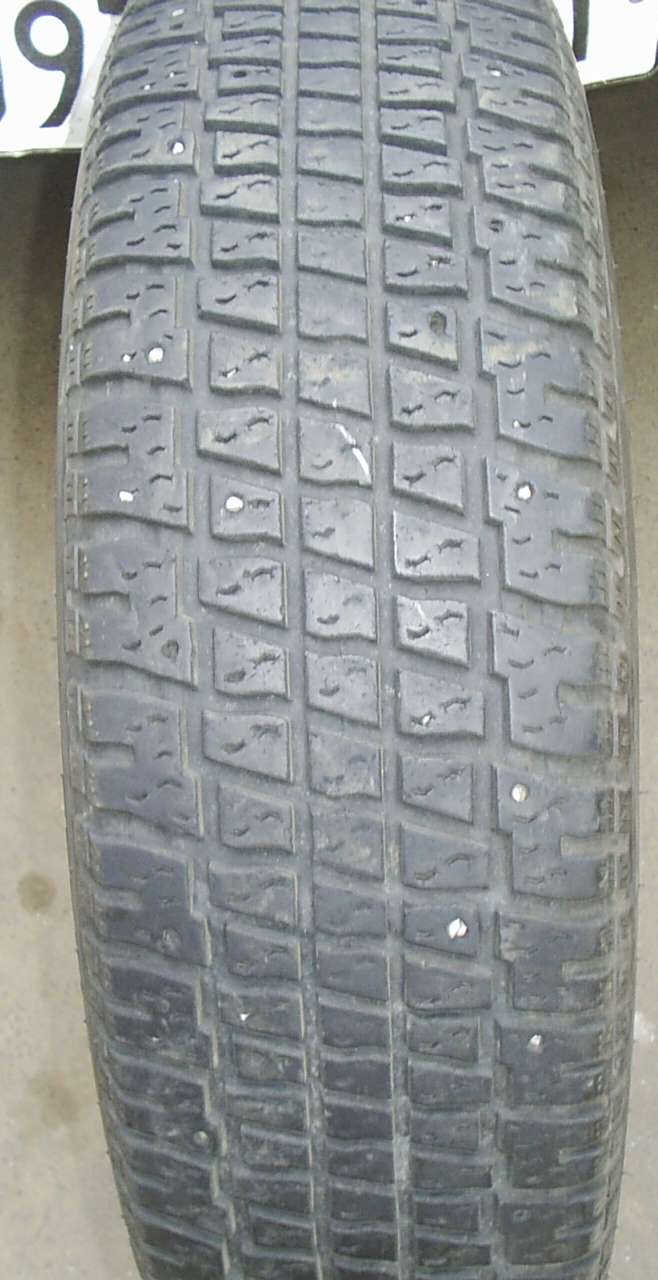

Где придётся… Эти — на яме. За 4 штуки б/у зимних хотят $170. Они вроде как под шипы даже. Ещё там пара была 215/80, но одна только.
Купил я сегодня те шины, Cooper Weather Master P215/75R15 100S W-MAST S/T21. В честь Нового года сделали скидку и отдали за $150 все четыре штуки. Зашиповать, их к сожалению, не удастся. Говорят, б/у не шипуются. Там все шипы уже повылетали. Но вообще они зимние. Как я понял новая одна штука стоит не намного дешевле, чем я дал за 4. Как я выяснил, они идут на джипы «Киа Ретона». Во всяком случае, не «цэшка».
Мне они понравились. Очень мягкие. Нетяжёлые. Как раз то, что я искал. Пусть 75, а не 80. Конечно, 205/80 было б ещё лучше, не говоря уже про 215, но и так хорошо. 704 мм статический диаметр при штатных 719, в 1.025 раз меньше — в принципе терпимо. Возможно, если их качать 2.5 атм, то они будут как штатные по диаметру — те ведь положено 1.7 качать, всегда кажутся полуспущенными. Не то что мои 195/65, которые были в 1.13 раза меньше, на целых 8 сантиметров ниже — тут всего полтора. И то, в теории.
Кстати, не понял, что означает индекс P перед размером.
