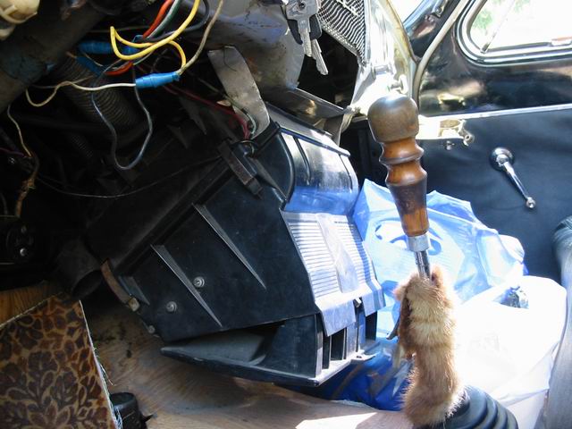

сообщение 2014.09.07 23:03
Обычно на Волгу ставят печку от «Жигулей» («классики») под приёмником. Но… не очень эстетично она смотрится.
Увидел сегодня более симпатичный вариант. Правда, по новым ценам 750 грн… в Одессе на Яме.
Что скажете?
Romanson
сообщение 2014.09.08 8:37
Имя: Роман
Авто: ГАЗ-21? '19??/1993
Был(а): 2026.10.04 14:08
Цитата(Stirlitz @ 2014.09.08 0:03) *
Что скажете?
Но… не очень эстетично она смотрится.©
сообщение 2014.09.08 8:39
Печку можно закрыть "бородой".
сообщение 2014.09.08 9:03
По моему, эта печка с такими же габаритами как и у Жигулей(и похоже дизайном тоже), но у жигулевской еще можно менять ширину раструба откуда идёт воздух wink.gif .
