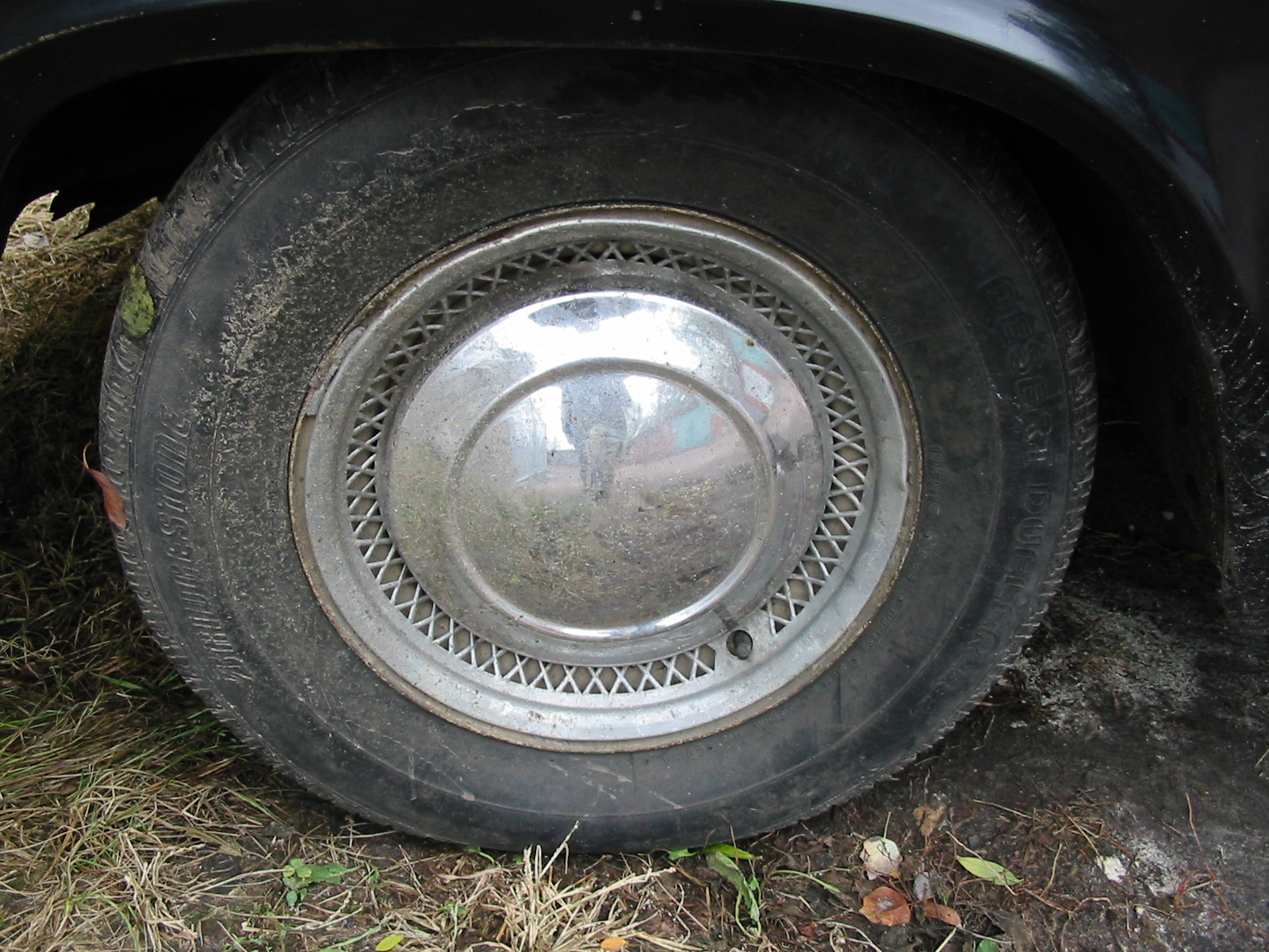

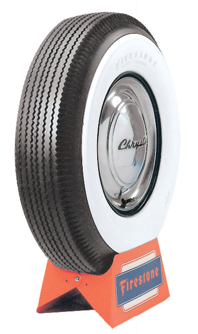

Понимаеш Игорь,те что 195/80, они подобны нашим,приблизительно такие как FIRESTONЕПрикреплённое изображениетолько немного другой рисунок профиля на боковинах,и я сомневаюсь что они будут мягче штатных,да и устойчивость на трассе сам знаешь какая на наших колёсах,а те америкосы что я указал в предыдущем сообщении я в глаза вобще не видел,вот и хочу узнать мнения об их эксплуатации,если кто нибудь вобще на них ездил.

195/80/15 - не подобны тем что ты привёл на фото. Не могу найти фото со стороны протектора, но это абсолютно современная, мягкая и безопасная резина. Просто она редко попадается. На данной фотке - Бриджстоун.
Вот нашёл фото, где протектор немного виден и общий взгляд на колёса.

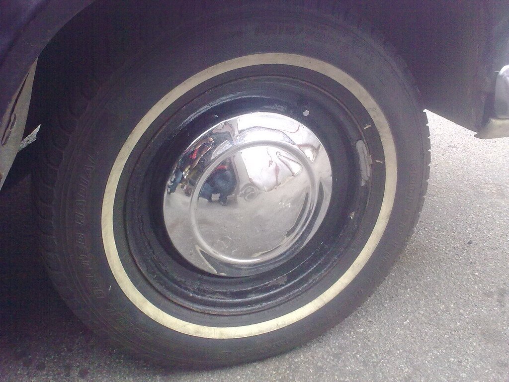

Купер -- вещь! Очень мягкая, высокий профиль, да еще и с полосой белой. Хорошее соотношение цена-качество.
Мои машинки здесь:
www.drive2.ru/cars/gaz/21/21/marafet/2

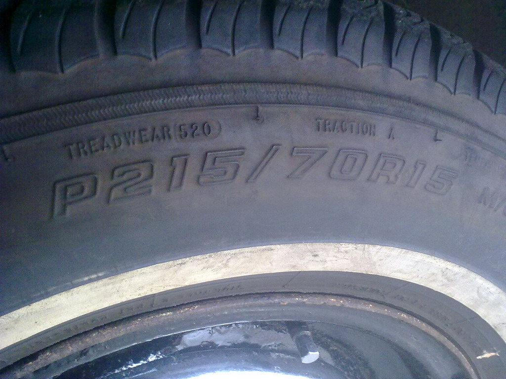

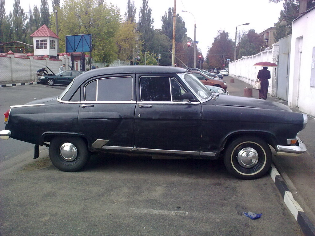

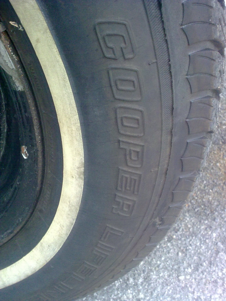

сообщение 2013.06.01 8:18
У меня сейчас Купер на передке стоит 215/70/15 с белой полосой.
Покупал б/у на Перова.
