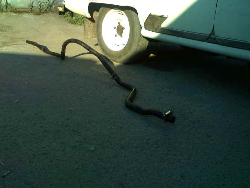

У меня летом выхлопная совсем прогорела (раньше только под задним бампером дыра была, а сейчас аккурат под дверью пассажирской справа). Так вот нарыл родную (если получится прилепить фото, то сможете увидеть удава), диаметр хомута на авторынке 54.Прикреплённое изображение

raincat
сообщение 2008.08.08 7:24
