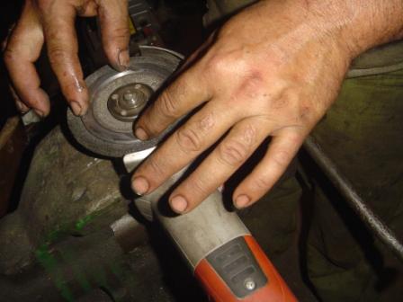

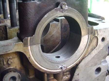

Я летом вскрывал мотор именно из за того что нарыл в сливной пробке штифт. А после вскрытия нарыл и второй в поддоне. Нарезал метчиком в имеющихся отверстиях резьбу М-5, ввернул болты - уж расстарался нашел из старых запасов не новодел порошковый. Потом головки срезал болгаркой и подточил чтобы новая шайба своими ухами вставала не кобенясь . а то диаметр М-5 для этих ушек великоват.
Ну и фотки до и после разборок со штифтами ну и походу доводка шайбы до нужной толщины, в результате которой получен осевой зазор для КВ = 0.1мм.
А мотор то часом не 417? А? На нижнем чертеже кстати именно он - сальник вставляется снаружи.

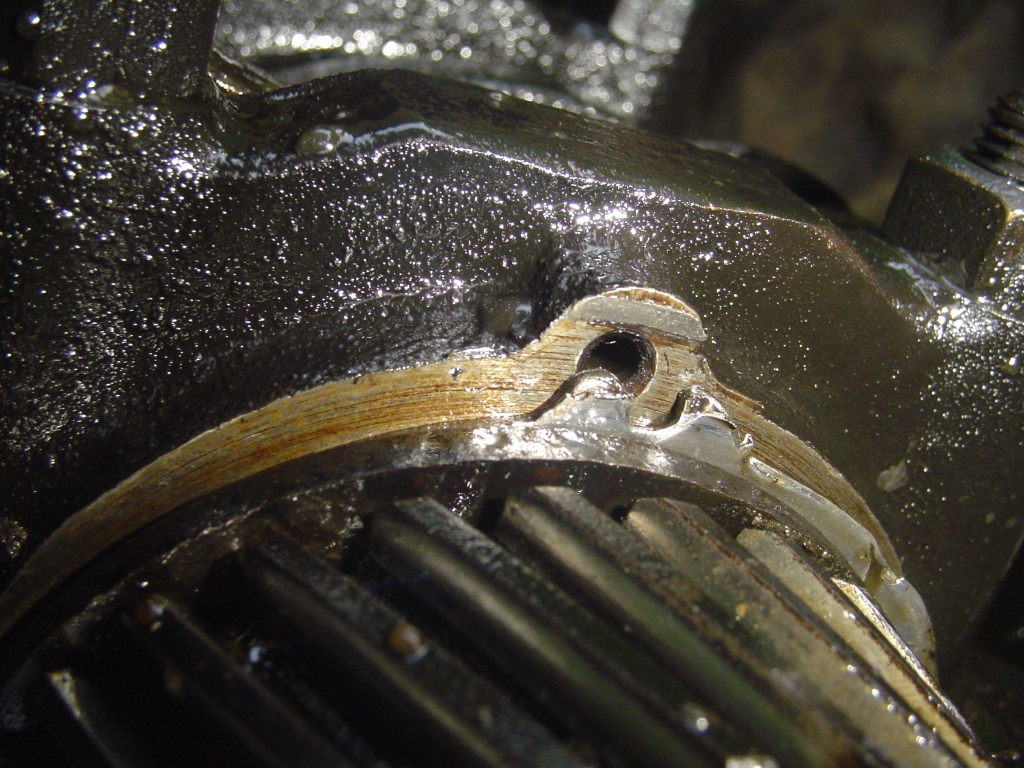

Все началось с того что двигатель начал работать неустойчиво и потом глох.Проверил свечи,провода,катушку,коммутатор,распределитель(думал датчик холла полетел)…карб,и добрался до зажигания.Выкрутил свечи,снял крышку и палочкой-выручалочкой выставляю метки на шкиве и ловлю положение бегунка на первом цилиндре.Круть-круть и слышу металлический щелчок,вращается все без проблем.Не понял!Еще раз…и в районе положения бегунка где то 3-4 цилиндры происходит щелчок. huh.gif Пока чесал репу в гараж пришли пацаны,послушали посмотрели-меняй привод.Сказано сделано!Достал старый привод, зазор между шестеренкой большой и поеден привод немного.
Следующим утром был приобретен новый привод .Поставил ,все собрал,проверил метки покрутил пару раз палкой всё в поряде,звуков нет вращается без проблем,выставил зажигание…завел ,поработал около минуты и КЛАЦ! Заглох sad.gif Шо не так?! Попробовал завести не хочет, иду проверяю все по порядку…снял крышку трамблёра ,взял палку и кручу на первый цилиндр …?!Вал крутится ,а бегунок на месте!!! wall0000.gif Снимаю трамблёр,хотел вынуть привод,НО не тут то было-около часа вынимал его,последствия видны на фото sad.gif
Изображение Изображение
Достав привод,решил глянуть что с зубьями распредвала-а КВ туговато крутится,И это без привода! Ну шо,раз есть проблема и со старым приводом и с новым,ищем причину.Вынул мотор и нашел отломанный зуб и два штифта.Протерев картер обнаружил царапины в районе маслонасоса.
На блоке тоже отметены по ходу от привода.
Кстати КВ от ключа вращается нормально.Вопрос по зазорам: должен ли видеть на колене КВ.?
Предположение что нет зубов или провернулась на шпонке,не подтвердились.
за исключением
Вот теперь хрен его знает что делать?Ограничится установкой штифтов и новым распределителем или капнуть глубже-заменить 21головуна 24,пилить под газ заодно,поменять кольца(лохонулся и компрессию не мерял на этом двигателе),все вкладыши,вести блок на расточку,перевтулить РВ,отбалансировать КВ с махито…
Шайбу без штифтов провернуло и она погрызла блок.
Блок 417
