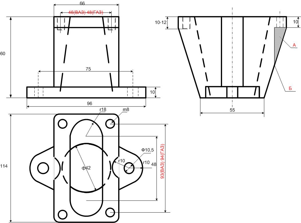

Мой вариант переходника. Я его слепил и установил где то в 1984м году. Проездил лет 6-8, и потом при очередной переборке мотора уже перешел на ГБЦ-2401 и переходник подарил.
Более полное описание в мемуарах.

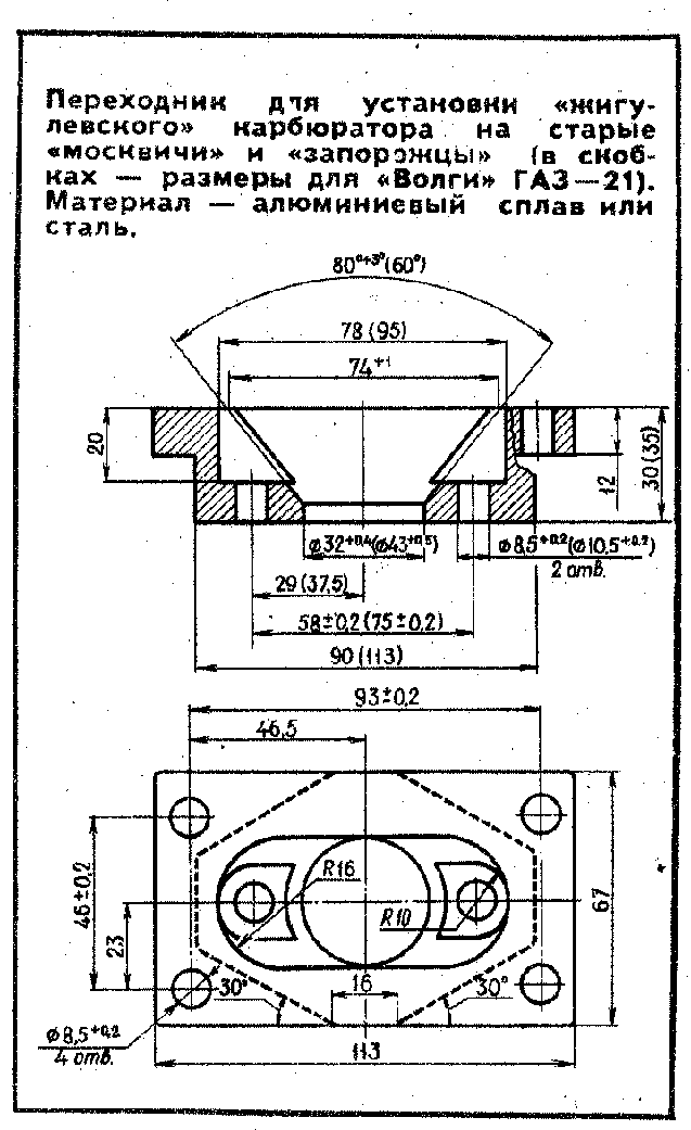

Я когда-то на "авторетро" наткнулся на такой чертежик переходника, вроде бы из "За рулем" за какие-то давние годы.
Неудачный вариант. Во-первых, гайки внутри. Если открутятся, труба мотору. Во-вторых, продольное расположение — плохо.
сообщение 2007.07.10 11:43
Угу. И именно этот чертежик в ЗР и подтолкнул меня к разработке своего варианта.

Переходник, что на моем чертеже, предусматривает установку как карбов ГАЗовской, так и ВАЗовской группы. Для этого следует крепить карбы не шпильками а болтами. А отверстия под болты в переходнике необходимо увеличить в диаметре. И тогда, благодаря подвижности болтов в крупных отверстиях, возможна установка карбов обеих групп.
