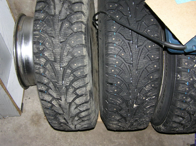

Имеем зиму хэнкук 205*75*15
Диски 15*7 ЕТ-15
Сллегка затирало по крылу заднему на крутых поворотах резвых,но потом прошло.

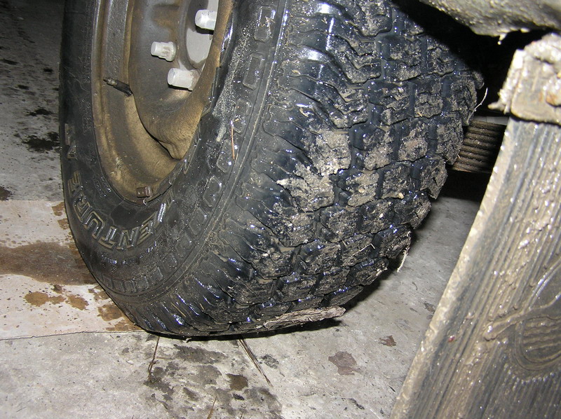

Лето кумхо 215*75*15, Резина АТшная, при надувани на новых дисках раздуло борты так что даже под крыло не стало колесо.
Чел на шиномонтаже дал диск с 255 колесом 255*75*15, так оно даже лучше стало чем моя 215я. Там борта вообще ровные какие то были.
Вопрос какого типа смотреть резину? Ну АТ уже не подходит точно никакая. А хочется на хромированые диски лето поставить а не зимой на них ездить.

Только что сходил в гараж померял. 205я резина на 7" диске показывает 225 по ширине, без диска 200 где то. 215я на родном волговском диске 205-210 но эт она машине уже )

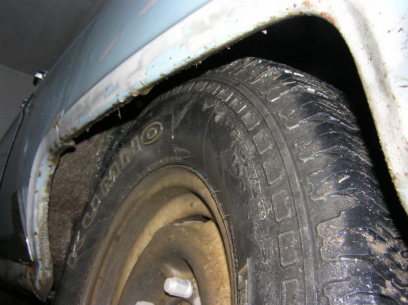

Вот к примеру
На машине стоит 215я на родных дисказ, зазор под крылом такой что защиту можно еще поставить.
Зима 205я на 7" дисках уже не станет с защитой на зад. Там зазору 1 палец проходит.
biggrin.gif Вердикт один… Оставляю диски красыивые до покраски машины, тогда и шины новые брать буду. А так родные рулят пока что.
