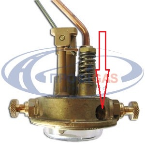

Вот нашёл что-то типа инструкции, правда, не уверен, что смогу воспользоваться…
воих фоток не делал, снова воспользуюсь местными
вот синей линией нарисовал типа торец пластинки.
это просто квадратный кусочек жестянки, шириной чуть больше того пластикового паза. беру пинцетом, грею зажигалкой и вганяю в пластик таким образом чтоб пластинка не поджимала оську поплавка (это латунный кругляшок с вырезанным сектором и черным болтиком внутри по центру) что слева от синей линии, но собою перегородила дырку в пластике справа от синей линии (на фотке изза засветки, ту дырочку не видно, она смотрит прямо на оську. это не та что с пружинкой внутри).
при заправке из той дырочки вылазит шток отсечки и упирается в оську поплавка. и как только поплавок поднимется к потолку, и его оська повернется срезанным сектором к штоку отсечки, он сразу вскочит в этот срез и при это сработатет его клапан (там где пружинка в дырке виднеется).
вот наша задачка не дать тому штоку вылезти из своей дырочки к оське поплавка. перегородить дорогу
Maxima71
сообщение 2012.09.07 21:26
Имя: Роман
Возраст: 54
Авто: ГАЗ-21И
Из: Харцызск
Был(а): 2018.07.01 16:34
Игорь мы делаем по другому.Внутри бронзовой втулочки есть моленький винтик под шестигранник,который крепит поплавок.Так вот,выкручиваеш винтик вынимаеш втулку и срезаеш полукруглыый выступ на ней.а на место винтика вкручиваеш винт с круглоой головкой под шестигранник по диаметру идентичный втулке и был впритык к ней,при этом держал поплавок(такими винтами обычно прикручен мультиклапан,так вот его нужно пдрезать).И не оставляй полный балон на солнце,это опасно(были случаи smile.gif ).Еще желательно иметь мультиклапан А-класса со сбросным клапаном.А ту планочку может выдавить выстреливающий под давлением запорный шток.
