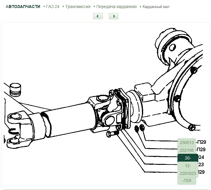

Я не зеваю и никогда не подтягиваю. Есть такая штука, как прокладка - вот типа этого, что мешает откручиванию болтов:
поз. №21
http://www.autosoft.ru/online/acat/?idgrou…type=0#p1159278

Тоесть эта прокладка необходима для препятствия раскручиванию карданных болтов?
сообщение 2011.10.13 20:16
«Прокладка фланца карданного вала»… Никогда не попадалась… Интересно, где её взять-то? По идее, от 24-ки должна быть такая же…

У меня такой точно нет. Судя по номеру, прокладка ещё на Победе использовалась…
А на ГАЗ-24, такая действительно должна быть если верить каталогу:
