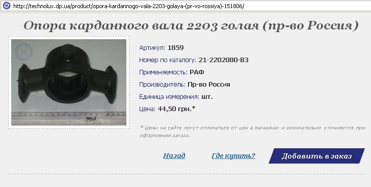

А) "Подушка задней опоры двигателя" - порвалась?
(поз. № 12 - здесь: http://www.konsulavto.ru/acat/model333/gro…html#p1157922)
…но еще вернее:
Б) 12-2202094 - "Подушка подвески опоры промежуточного карданного вала в сборе" - порвалась?
(поз. № 3, здесь: http://www.konsulavto.ru/acat/model380/group93.html#p1229815 )
В Днепре - 45 грн: Прикреплённое изображение

Спасибо, Дима. Вариант "Б" надо будет посмотреть. Дело в том, что когда переставляли рессоры, то я обратил внимание на эти две причудливых подушечки, так вот, на момент замены рессор они были в порядке - ну чисто визуально.
А вариант "А" - это третья опора из тройки две под лапами двигателя, а третья на которой коробка лежит чтоль? Правильно я понял?

Позиция №6 на рисунке ниже?!
сообщение 2011.08.16 9:30
Да, всё верно понял (я там внес исправления в сообщение, что выше)…
Вообще, что могло произойти: там две металлические пластины - крепления этой опоры (вариант "Б)") привулканизированы к резиновым стойкам, и, когда оно работало на "старых рессорах" - наклон был один, и старая опора вполне себе сносно выдерживала нагрузку под тем углом наклона кардана, что там был!
Так вот, после установки новых рессор - угол наклона кардана - изменился, нагрузки "на этот узел" возросли… А возраста ему, полагаю, пару-тройку десятков лет, как и самой машине - вот и не выдержал. Проверяй, и если таки он ПОРВАН - покупай и ставь новый (они в продаже должны быть)… Я себе тоже менял почти сразу, как начал энергично ездить на Волге biggrin.gif Тоже рвался в местах соединения "резина-металл".
