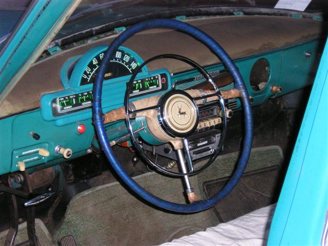

Сегодня по работе узнавал о рекламной вывеске… Увидел и узнал много интересного… Один вариант меня очень заинтересовал относительно лёгкой модернизации щитка приборов… ( как раз я его сейчас дома ковыряю…) На фото немного видно светящиеся цыфры, которые показывают скорость… это оно!!!
Итак, немного теории… Светящуюся вывеску делают таким образом: Берут лист оргстекла… На нём гравируют рисунок, буквы или ещё чего… С торца оргстекла устанавливают светодиоды (допустим мы ставим стекло вертикально… светодиоды тогда будут или снизу светить вверх или наоборот) Свет проходя по плоскости стекла будет преломляться в месте гравировки… т.е. мы увидим на стекле светящиеся цифры!!! Красиво, удобно и просто… У меня гдето было фото с подобной модернизацией. Как найду выложу… Точную цену вопроса узнаю позже… когда буду у них в следующий раз…

Ох, тяжко это.
Торцевой свет подсвечивает еще все царапины.
Кроме того, светодиоды отражаются в задней поверхности стекла и светят в глаза.
Это все, разумеется, решается, но труд не легкий.

Ну незнаю… На образцах, которые я видел, никаких царапин видно небыло… хотя они их не особо то и берегли… да и листы оргстекла лежали без какой либо защиты. …Думаю это от того что гравируют они под определённым углом… т.е. светится только то что нужно. В любом случае на спидометре пластиковый щиток закрывает стекло…

Если есть отработанная технология то нет проблем.
А самому - тернист этот путь.
Глаза очень быстро устают.

В том то и дело, что они всё будут делать… По поводу яркости света… Слепить точно не будет!!! В любом случае это можно отрегулировать. Свет будет обычный… колхоза нехочу!!!

У меня стоит подсветка светодиодами.
Царапины - действительно видны.
В задней поверхности стекла - светодиоды не отражаются.
Кроме того, поставил электронный регулятор яркости - подсветка регулируется по желанию.
Трудозатраты: - пару недель размышлений… И два выходных, вперемежку с походами на радиорынок за недостающими (на очередном этапе) комплектующими smile.gif
На фото - чуть лучше видны шкалы приборов, чуть хуже - спидометра
(фото делалось при дневном свете)
